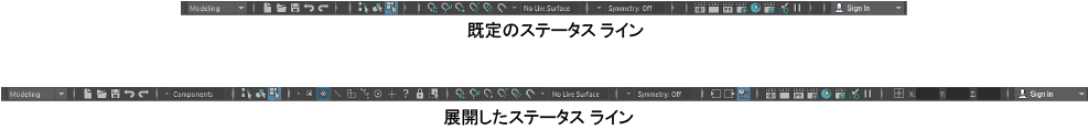

ステータス ラインでは次のことができます。
ステータス ライン(ツール バー)には、セレクション マスクを変更するためのいくつかの異なるコントロールがあります。セレクション マスクによって、どのタイプのオブジェクトまたはコンポーネントを選択できるようにするかを定義します。
セレクション モード メニューでは、よく使われるプリセット セレクション マスクを選択できます。
セレクション モード ボタンでは、階層と組み合わせで選択します(Select by hierarchy and combinations)、オブジェクト タイプで選択します(Select by object type)、コンポーネント タイプで選択します(Select by component type)の各モードを切り替えることができます。
セレクション マスク ボタンでは、特定のオブジェクトまたはコンポーネント タイプを選択可能または選択不可にすることができます。
ロックをクリックすると選択項目がロックされ、左マウス ボタンは選択ではなくマニピュレータの操作に切り替わります。選択をロック解除するには、ロックをもう一度クリックします。
いずれかのコンポーネント モードでコンポーネントを選択しているときは、オブジェクトの選択が無効化されるため、コンポーネント モードのまま、たとえば複数のコンポーネント(頂点、フェースなど)を選択したりすることができます。オブジェクトのコンポーネント以外の部分をクリックするとオブジェクト全体が選択されるようにこの設定をオーバーライドする(オブジェクト モードに戻る)には、ハイライト選択(Highlight Selection)をオフにします。
頂点(CV またはポリゴン頂点)、またはピボット ポイントを特定のグリッドの座標点にスナップします。グリッド スナップ(Snap to grids)を選択してからカーブを作成すると、その頂点がグリッドの座標点にスナップされます。
頂点(CV またはポリゴン頂点)、またはピボット ポイントを特定のカーブやカーブ オンサーフェスにスナップします。
頂点(CV またはポリゴン頂点)、またはピボット ポイントを特定のポイントにスナップします。これには面の中央を含めることができます。
頂点(CV またはポリゴン頂点)、またはピボット ポイントを特定のビュー プレーンにスナップします。
選択されたサーフェスをライブ サーフェスに変換します。ライブ サーフェスの名前がライブ サーフェスにする(Make Live)アイコンの横にあるフィールドに表示されます。 ドロップダウン ボタンをクリックして、以前のライブ サーフェスのリストを表示したり、中マウス ボタンでクリックして、最近のライブ サーフェスをライブ サーフェスに戻したりできます。
レンダー ビュー(Render View)ウィンドウのオープン、通常レンダーの実行、IPR レンダーの実行、レンダー設定(Render Settings)ウィンドウのオープンには、これらのボタンをクリックします。
チャネル ボックス(Channel Box)を表示せずに Maya シーン内のオブジェクトとコンポーネントをすばやく選択、名前変更、または変換するには、入力フィールドを使用します。入力フィールドの左にある矢印をクリックして、、絶対トランスフォーム(Absolute transform)、相対トランスフォーム、名前の変更(Relative transform, Rename)、または名前別に選択(Select by name)の各入力モードを選択します。既定の設定は絶対トランスフォームです。入力モードはユーザ プリファレンスとともに保存されます。
