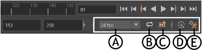

レンジ スライダ(Range Slider)の横にある再生オプションを使用すると、フレーム レート、ループ、自動キー設定など、アニメーションの再生に関する設定を変更できます。
A. フレームレート(Framerate)メニュー B. ループ(Loop) C. キャッシュされた再生(Cached Playback) D. 自動キー(Auto Key) E. アニメーション プリファレンス(Animation Preferences)
アイコンを右クリックしてキャッシュ モードを切り替えたり、アニメーション(Animation)またはタイム スライダ(Time Slider)設定プリファレンスを開いて、キャッシュ フィルの方向を設定したり、タイム スライダ(Time Slider)のキャッシュされた再生(Cached Playback)ステータス ラインの外観を設定したり、カラー設定(Color settings)のキャッシュされた再生(Cached Playback)セクションを開くことができます。
キャッシュされた再生(Cached Playback)でサポートされていないノードが検出されると、セーフ モードになります。キャッシュされた再生(Cached Playback)がセーフ モードの場合、キャッシュされた再生(Cached Playback)ステータス ラインは黄色に変わり、キャッシュされた再生(Cached Playback)
アイコンに警告記号が表示されます。その場合は、「スクリプト エディタ」でセーフ モードの原因を確認してください。現在サポートされていないノードのリストについては、「キャッシュされた再生でサポートされないノード」を参照してください。
