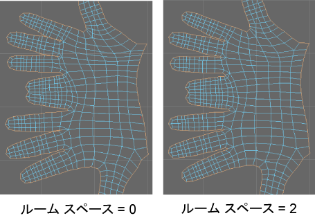

次の例は、手の指を示します。
ルーム スペース(Room space)を 0 に設定した場合、その指のいくつかはFオーバーラップします。
ルーム スペース(Room space)を 2 に設定した場合、指の間のスペースは増えます。
注: ルーム スペース(Room space)オプションのエフェクトを表示するには、境界の自己交差を回避(Prevent self border intersection)をオンにする必要があります。

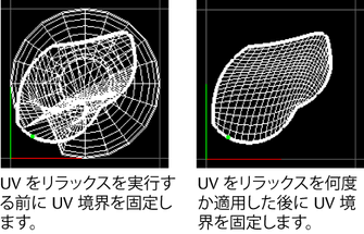

UV 境界の固定(Pin UV border)
このオプションをオンに設定すると、UV 境界の位置が維持されます。これが既定の設定です。

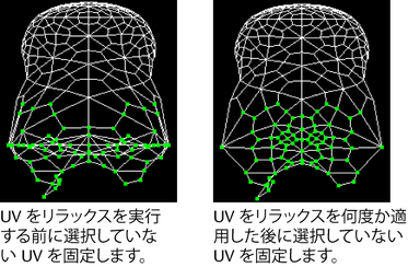

選択していない UV の固定(Pin unselected UVs)
このオプションをオンに設定すると、非選択 UV の位置が維持されるため、選択した UV のみをリラックスする場合に便利です。
