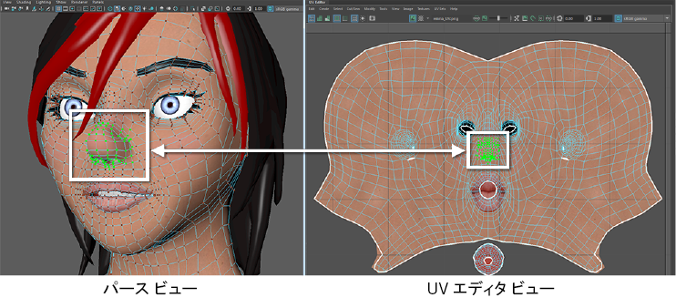

UV エディタ(UV Editor)を開くには
UV エディタ(UV Editor)により、2D ビュー内のポリゴン/NURBS/サブディビジョン サーフェスの UV テクスチャ座標を表示し、インタラクティブに編集することができます。UV シェルの使用方法の詳細については、下記の関連項目を参照してください。

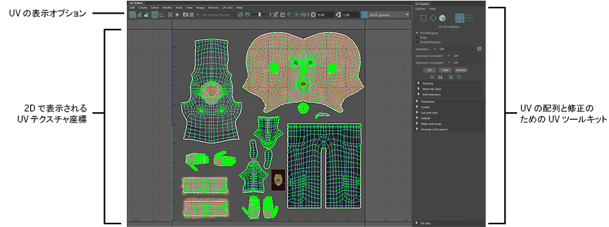

UV エディタ(UV Editor)に備わる UV エディタ(UV Editor)のメニュー、表示(View)バー、または UV ツールキット(UV Toolkit)を使用することにより、すべての主要な UV タスクにアクセスできます。さらに、モデリング(Modeling)メニューセットの UV メニュー経由で、エディタ外から使用できる機能も多くあります。 下に、UV ツールキット(UV Toolkit)の機能と、さまざまなコマンドおよびツールに関する詳細な説明を示す概要ビデオが示されています。
UV エディタのメニュー項目については、「UV エディタのメニューバー」を参照してください。
表示(View)バーには、UV エディタ(UV Editor)やビューポート(Viewport)の UV シェルの表示を変更するためのオプションが含まれています。

既定では、UV ツールキット(UV Toolkit)は UV エディタ(UV Editor)の右側に表示され、UV 配置を修正するために必要なすべてのツールが含まれています。追加オプションのツールとコマンドについては、[Shift]を押しながらボタンをクリックして、該当するオプション ウィンドウを開きます。また、特定のオプションを右クリックすることにより、代替機能にアクセスすることもできます。
