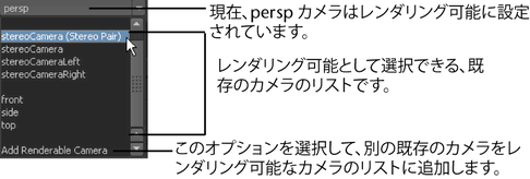

シーンを 1 つまたは複数のカメラからレンダーします。既定では 1 つのカメラからレンダーします。
シーン を 1 つのカメラ(のみ)からレンダーしている場合は、カメラをプルダウン リストから選択します。既定では、perspShape カメラがレンダリング可能なカメラです。
プルダウン リストは、ダッシュで区切ったセクションに分割されています。
1 番目のセクションは、レンダリング可能として現在選択されているカメラです。
2 番目と 3 番目のセクションには、レンダリング可能として選択できる既存のカメラ、たとえば立体視カメラや前面カメラ、側面カメラがリスト表示されます。
3 番目のセクションは、レンダリング可能なカメラの追加(Add Renderable Camera)オプションです。別の既存のカメラをレンダリング可能なカメラのリストに追加する場合は、レンダリング可能なカメラの追加(Add Renderable Camera)を選択します。このオプションを選択すると、新しくレンダリング可能なカメラ(Renderable Camera)セクションが表示されます。シーンのレンダリング元とする追加のレンダリング可能なカメラを、プルダウン リストから選択します。
複数のカメラからレンダーする場合、各カメラからのレンダリング イメージの出力は、既定では異なるディレクトリに格納されます。たとえば、camera1 と camera2 からレンダーしている場合、レンダリング イメージはそれぞれ camera1/scene.gif と camera2/scene.gif に格納されます。
ファイル名プリフィックス(File Name Prefix)アトリビュートを使用して、既定設定をオーバーライドすることもできます。ファイル名プリフィックス(File Name Prefix)アトリビュートを右クリックして、カメラ名 <Camera> の挿入(Insert camera name <camera>)を選択します。このように、すべてのレンダリング イメージが同じディレクトリに保存され、カメラ名で識別されます(たとえば、<Camera>_<Scene>.gif で camera1_scene.gif と camera2_scene.gif が生成されます)。詳細については、「ファイル名プリフィックス(File name prefix)」を参照してください。
