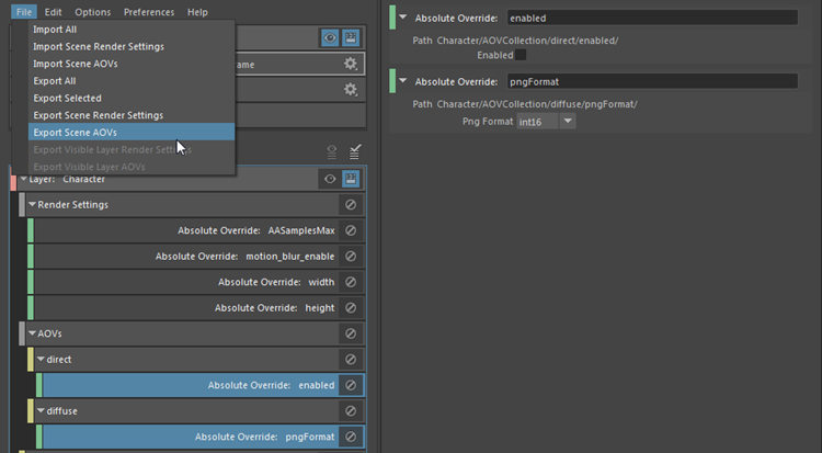

この例では、ファイル > シーン AOV を書き出し(File > Export Scene AOVs)を選択すると、オーバーライド値を含まない .json が作成されます。直接光 AOV は有効なままであり、マスター レイヤの場合と同様に、拡散反射光 AOV の PNG フォーマット(Png Format)は int8 に設定されます。
