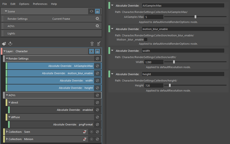

この例では、ファイル > 可視レイヤのレンダー設定を書き出し(File > Export Visible Layer Render Settings)を選択すると、AASamples Max 値が 5、モーション ブラーが無効、幅および高さの値が 1280x720 に設定された .json が作成されます。つまり、書き出されたプリセットにオーバーライド値が適用されます。

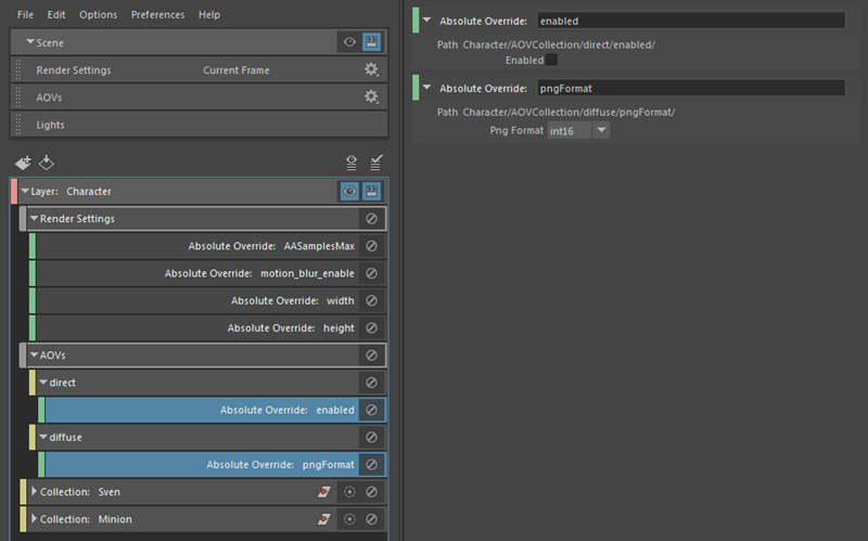

この例では、ファイル > 可視レイヤの AOV を書き出し(File > Export Visible Layer AOVs)を選択すると、直接光 AOV が無効で、拡散反射光 AOV の PNG フォーマット(Png Format)が int16(int16)に設定されている .json が作成されます。つまり、書き出されたプリセットにオーバーライド値が適用されます。

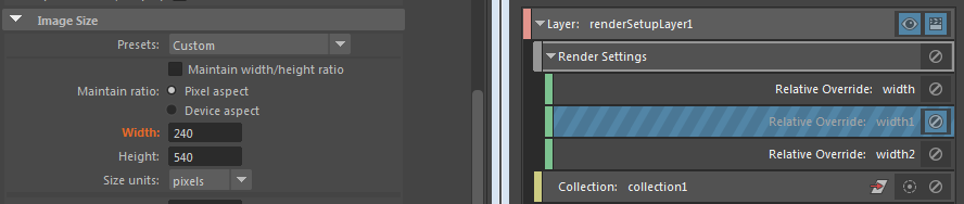

この例では、シーン レイヤ内のイメージ サイズ > 幅(Image Size > Width)アトリビュートが 960 に設定されています。このアトリビュートには 3 つのオーバーライドがあります。各オーバーライドは値に 0.5 を乗算します。
したがって、2 つのオーバーライドのみが有効な場合、書き出される値は 960 x 0.5 x 0.5 = 240 になります。無効なオーバーライドは、書き出すときに考慮されません。
