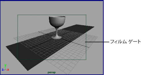

実世界のカメラによってフィルムに記録されるカメラ ビュー領域を示す境界が表示されます。このフィルム ゲートの寸法は、カメラの絞りに相当します。
フィルム ゲートはレンダー領域を表しているわけではありません。カメラのアトリビュート エディタ(Attribute Editor)のカメラのアパーチャ(Camera Aperture)アトリビュートおよびフィルム フィット(Film Fit)アトリビュートを使用して、領域をカスタマイズできます。レンダー設定(Render Settings)ウィンドウのイメージ サイズ(Image Size)オプションを使用してレンダリング解像度を設定し、デバイス アスペクト(Device Aspect)比をロックするか、デバイス アスペクト比(Device Aspect Ratio)アトリビュートを設定することもできます。
フィルム ゲートは、カメラ レンズの口径の縦横比とレンダリング解像度が等しい場合に限り、レンダーされるカメラのビュー範囲を示します。
再生フィルムのサイズに従って、表示可能なフラスタムを表示します。 実際の表示は、ウィンドウの縦横比(またはレンダリング解像度)によって決定されます。また、カメラのオーバースキャン(Overscan)アトリビュートを 1.5 に設定します。次の表は、表示可能な(またはレンダー可能な)最大領域を表しているフィルム ゲートを示しています。
