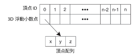

ポリゴンメッシュの頂点は 3 次元の float 型の単純配列に格納され、それぞれの頂点には、配列の指定されたインデックスに基づいて頂点 ID が付きます。エッジとフェースは両方とも、この配列に基づいています。

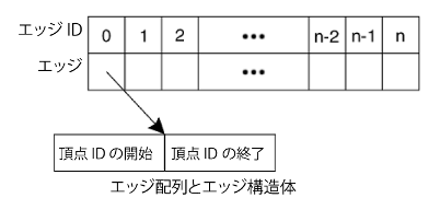

ポリゴン メッシュのエッジは、エッジ配列に格納されます。エッジ配列のそれぞれのエッジは、それぞれの頂点 ID を構成する 2 つの整数で構成されます。最初の整数はエッジの開始頂点を表し、次の整数はエッジの終了頂点を表します。これにより、エッジが頂点の構成、方向、エッジ ID (エッジ配列のインデックスで表現)情報を持つようになります。

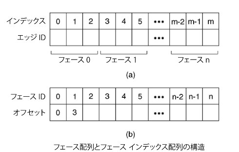

ポリゴン メッシュのフェースは整数配列に格納されます。それぞれのフェースは一連の整数によって、それぞれの整数はエッジ ID によって記述されます。エッジの最初のシーケンスは、フェースの境界を表します。その後のシーケンスは、フェースの穴を表します。それぞれのシーケンスの先頭と末尾は内部フラグによってマークされ、同様にフェースの末尾を表している場所も内部フラグによってマークされます。
フェース オフセットまたはインデックス配列により、フェース配列は補完されます。この配列には、フェース配列での各フェースの記述の開始場所が保存されます。各フェースは、多くのエッジと複数のシーケンスから構成されるので、各フェースの先頭を探しながら配列を調べると冗長になることがあります。このフェースインデックス配列を使用すると、各フェースに関する情報にすばやくアクセスできます。各フェース位置のインデックスは、指定されたフェースのフェース ID と呼ばれます。各フェースの先頭をマークする要素に加えて、フェース インデックス配列の末尾には、フェース リストの最終インデックスをマークする要素が付きます。この最終インデックスの値により、各フェースの順序(フェースのエッジと頂点の数)にすばやくアクセスできるようになります。

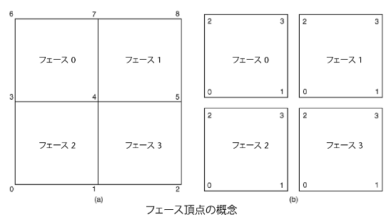

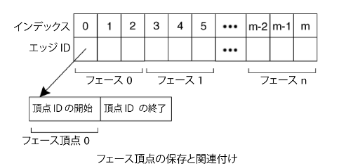

フェースが相互に隣接している場合、フェースは頂点を共有します。特定の頂点を共有するフェースからその頂点を区別しながら、特定のフェースの特定の頂点にデータを関連付けなければならないことがしばしばあります。これはフェース頂点と呼ばれます。
フェース頂点は、頂点カラーや UV など、ポリゴン フィーチャによって使用される概念コンポーネントです。フェース頂点は、既存データ構造、つまりフェース配列とフェース インデックス配列で表現されます。それぞれのフェース頂点は、指定されたフェース ID と頂点 ID に関連付けられています。フェース ID を使用してフェース配列内でオフセットを検索してから、それぞれのエッジの開始頂点を使用して、エッジ ループ内で特定の頂点 ID を検索できます。各フェースの各頂点 ID は、フェースのある頂点の固有のインデックス、つまりフェース頂点インデックスになります。共有の頂点 ID はフェース配列で複数回出現し、頂点を共有するそれぞれのフェース記述に 1 回ずつ出現します。
以下の図では、(a)が 4 つのフェース(面)を持つポリゴン プレーン(4面ポリゴン)のトポロジを表し、(b)が 4 つのフェース(面)を持つポリゴン プレーン(4 面ポリゴン)のフェース頂点ビューを表します。フェース頂点ビューでは、それぞれのフェースが分離され、それぞれ独自の頂点を維持しています。それぞれの頂点には、それぞれのフェースに対してローカルな頂点インデックスによってラベル付け(0 から 3)されています。また、各フェース頂点には UV が関連付けられています。ただし、フェース頂点ごとに固有の UV が保証されているわけではありません。既定では、(a)の頂点 4 のように、共有の頂点を表すフェース頂点の場合、それぞれのフェース頂点には同じ UV が関連付けられて UV が共有されています。UV を「分割」すると、共有の頂点の各フェース頂点に固有の UV が提供されます。
以下は、フェース頂点の表現を解釈すると、フェース配列の見た目がどのように変更されるかを説明した図です。

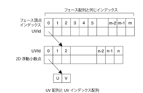

UV は、フェース頂点の概念に大きく依存しています。UV は 2D プレーンに対応し、ポリゴン サーフェスへのテクスチャ マッピングに使用します。テクスチャ マッピングはフェースごとに実行されます。その結果、UV はフェース頂点をベースにマッピングされ、必要に応じて、それぞれのフェースでマッピング座標の独自のセットを持つことができます。Maya で UV を含む構造は、以下の 2 つの配列から構成されます。
最初の配列は、それぞれのフェース頂点を特定の UVId に関連付けますが、フェース頂点が属するフェースがマッピングされていない場合は関連付けしません。それぞれの UVId は、UV が UV 空間に位置している 2D ポイント(U と V の浮動小数値)を維持する UV リストのインデックスに対応しています。

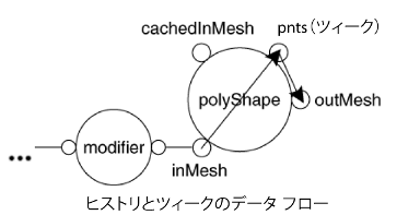

polyShape ノードのデータ フローは、以下の 2 つの要因によって決まります。
ノードにコンストラクション ヒストリと微調整が存在するということは、ノードに入力コネクションがあり、pnts アトリビュートにゼロ以外の値が存在することになります。この場合は inMesh が有効で、上流ヒストリからメッシュ データを受け取ると、pnts アトリビュートが inMesh データに適用され、生成されるメッシュが outMesh に格納されます。
ノードにコンストラクション ヒストリが存在し、微調整が存在しない場合、inMesh は outMesh に転送されます。以下は、コンストラクション ヒストリと微調整が存在する場合のデータ フローを表す図です。

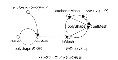

ノードにヒストリは存在しないが微調整が存在する場合は、微調整を適用するために cachedInMesh が outMesh のコピーとして生成されるので、それを使用して最終メッシュを得ます。outMesh を cachedInMesh にコピーする間に、ノードはアトリビュート間で同期化を実行しますが、これはノードに対して内部的なので API からはアクセスできません。このため、cachedInMesh を初期化する前には、outMesh を更新する必要があります。メッシュのバックアップを例に取ると、バックアップ メッシュを cachedInMesh にコピーする場合は、ノードが不安定になるリスクを負うことになります。このため、以下のようなアプローチで実行することをお勧めします。
最初の 3 つの手順は、MEL コマンド polyDuplicateAndConnect を使用して実行できます。
これにより、inMesh を通して outMesh が更新されるので、ノードが切断されて inMesh が無効になると、cachedInMesh が微調整を適用する前の元のメッシュ バックアップを維持します。これは polyModifierCmd の例で示しています。以下で、メッシュのバックアップを復元する場合のデータ フローを説明します。
