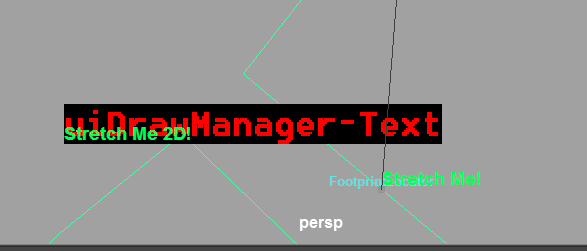

テキスト: X 線表示リストに項目を追加

footPrintManip の例: Stretch Me! および Stretch Me 2D! のテキストは、Footprint Locator (MPxDrawOverride)のテキスト(X 線表示)、および uiDrawManager (MPxDrawOverride)のサンプル テキスト(透明な UI 2D)の上に描画されます。

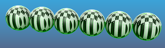

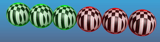

明示的に定義された項目は、統合されていない場合、リストに最大 4 つ(ワイヤフレームに 2 つ、塗り潰しに 2 つ)追加でき、ワイヤフレームおよびシェーディングの描画モードがいずれも有効です。
統合が有効な場合、最小値は、ワイヤフレームに 1 つまたは塗り潰しに 1 つで、描画モードは 1 つだけ有効です。
Developer Kit サンプル: apiMeshShape (MPxGeometryOverride)
6 つの不透明な UI レンダー項目(ワイヤ、休止状態の頂点、アクティブな頂点、フェース センター、アクティブなワイヤ、塗り潰されたフェース)。MHWRender::MRenderItem::DecorationItem の RenderItemType があります。
内部のシェーダ割り当てのため、1 つの不透明なレンダー項目。RenderItemType は MHWRender::MRenderItem::MaterialSceneItem です。したがって、たとえば、ポスト エフェクトに参加します。

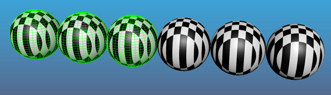

このサンプルでは、同じオブジェクトのトランスフォーム インスタンスが 6 つあります。

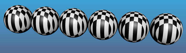

単一オブジェクトでは、1 つの項目が不透明リストに追加されています(シェーディング)。この項目は、ポスト エフェクト リストにも追加されます。
サブシーン オーバーライドでは、ハードウェアによるインスタンス化を使用するため、合計で 1 つの項目しか追加されません。各項目では、インスタンスごとに異なるワールド空間でのトランスフォームを使用して、ハードウェアによるインスタンス描画を使用します。

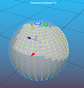

オブジェクトのインスタンスが選択された場合:
1 つのワイヤフレーム項目が不透明 UI リストに追加されます。
頂点が表示されるとき、他の 1 つの項目が不透明 UI リストに追加されます。
シェーディング上にワイヤフレームを重ねると、2 つの UI 項目が追加されます。休止状態のワイヤフレームに 1 つ、アクティブなワイヤフレームに 1 つです。

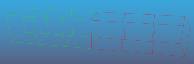

2 つの項目は、バウンディング ボックス用にも追加されます。これらは、MHWRender:: MRenderItem::NonMaterialSceneItem の RenderType であるため、シーン項目とはみなされませんが、まだ不透明 UI リストとして分類され、このリストに追加されます。
ワイヤフレーム、頂点およびバウンディング ボックスの項目はすべて、非ポスト エフェクト リストに追加されます。
