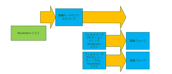

  1. レンダー項目は表示モードに固有である(例: ワイヤフレームとシェーディング/テクスチャ モード)表示モードはレンダリングに使用される現在の表示モードと照合され、必要に応じて適切にフィルタされることに注意してください。例: ビューポートがワイヤフレーム モードの場合、シェーディング モード項目は描画されません。
    図 78
    描画モードのフィルタリングによって、描画フェーズに進む過程で項目がどのように除去されるかを示す基本的なパイプライン。 通常これは、項目がシェーディングされているかいないかに基づいたフィルタよりも優先されます。

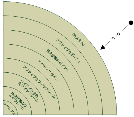

  5. 深度の優先順位で異なる必要がある。
    図 79
    アクティブ カメラに向かってレンダー項目を移動させる深度の優先順位設定の違いとその効果を論理的に示す図。 ストックの優先順位に代わり、「カスタム」の優先順位を使用することができます。 矢印は、カメラ(ビューア)の方向を示します。

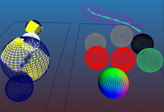

既定では、プラグインは、関連する DAG オブジェクトの表示状態が変更したときにその UI レンダー項目を更新するために呼び出されます。 これは、次のような状況で発生します。
選択状態の変更は、一般にレンダー項目のカラーの変更を意味します。 これには 2 つのアプローチが考えられます。つまり、各選択状態のために複数のレンダー項目を作成するか、あるいは十分なシェーダ パラメータを備えた単一のレンダー項目を使用することができます。 ジオメトリが一般に共有される場合、複数の項目を持つことによる自明のコストは小さくなります。 描画モードが異なる場合は、異なるレンダー項目が必要です。 たとえば、休止状態とアクティブのワイヤフレームでは異なる項目が使用されます。前者はワイヤフレーム モードでのみ描画されますが、後者はすべての描画モードで描画されます。
カラーの実際のコントロールは、一般に MGeometryUtilities::wireframeColor() (現在のオブジェクトの状態を考慮して、正確なカラーを返す)などのユーティリティによって扱うことができます。
オブジェクトの可視性については、マテリアル レンダー項目は UI レンダー項目と同様に自動的に扱われます。 ただし、テンプレートの状態変更は特定のレンダー項目に関しては可視性の変更と考えることができます。 たとえば、コンポーネントのレンダー項目は Maya の内部の振る舞いと一致するように手動で無効にする必要があります。 MGeometryUtilities::displayStatus() は状態の確認に役立つユーティリティです。
描画オーバーライド(アトリビュート エディタ(Attribute Editor)の描画オーバーライド(Draw Overrides)タブに公開)の場合は、カスタム カラー オーバーライドとともにテンプレート コントロールを扱う必要があります。上記と同じユーティリティを使用できます。
ディスプレイ レイヤは、テンプレート化およびカラー オーバーライドのために更新を呼び出すことができます。

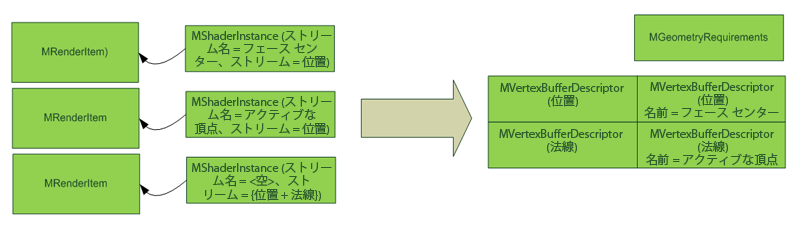

カスタムのレンダー項目には名前が付いているため、管理する名前付きレンダー項目のセットがあります。 また、セマンティックは同じで名前が異なるジオメトリ ストリームの要件が存在する可能性もあります。
たとえば、マテリアルのレンダー項目の描画と、面法線を描画するレンダー項目が必要となる場合には、位置の 2 つのストリーム(セマンティック)が必要となる場合があります。 前者を「My shaded item」、後者を「My face center item」のように命名することができます。 後者は、「フェース センター」のカスタムのストリーム名を使用して MRenderItem::setShader() を呼び出すことができました。
さらに、ストリームとレンダー項目の間には明示的な関連性が存在しないため、特定のカスタムのレンダー項目で使用する必要がある場合には、ストリームに名前をつけると役に立つ場合があります。 ただし、ストリームごとに名前を付けることによって、追加のジオメトリ データが発生し、インデックスの割り当ても必要になるため、一概にメリットがあるとはいえません。 また、ジオメトリの更新では、ストリームの名前付けはレンダー項目単位で行われるという事実を考慮する必要があります。 すなわち、名前は 1 つの項目のすべてのストリームに適用されます。 使用例を「4.4.5.5 基本コンポーネントの処理」に示します。
図 80
上の図は、左側の 3 つのレンダー項目を示します。 一番上のアイテムはフェース センターの描画に使用されます。 これは位置のみを必要とし、「フェース センター」のカスタム名を持っています。 次はアクティブな頂点を描画するためのアイテムで、位置を必要とし、「アクティブな頂点」のカスタム ストリーム名を持っています。 最後はマテリアル レンダー アイテムで位置と法線を必要とします。 カスタム名はありません。 オーバーライドがジオメトリを供給しなければならない最終的な累積要件セットが戻ってきたときに、必要な 4 つのデータ ストリーム(位置ストリームが 3 つ、法線ストリームが 1 つ)に関する説明(MVertexBufferDescriptor)があります。位置ストリームは、マテリアルとアクティブな頂点の表示に共通のものを使用することができます。
データがいつ必要になるかについての想定はされないため、すべての要件が常に満たされるようにする必要があります。 適切なデータが提供されない場合、レンダラは、既定のデータを提供しようとする場合があります。しかし適切なデータを提供できるという保証はありません。 たとえば、ビューポートの構成において、1 つのパネルがシェーディング モードでもう 1 つのパネルがワイヤオン シェーディング モードを有効にしている場合、1 つのビューポート パネルは、シェーディング レンダー項目に加えてワイヤフレーム レンダー項目を必要とします。 シェーディングされたレンダー項目では、接線が必要になる場合があります。

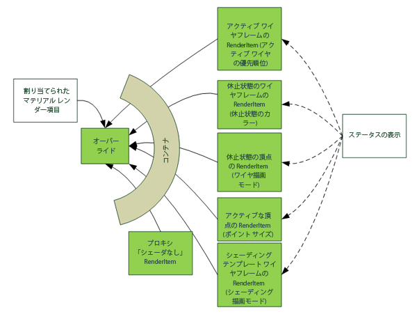

緑色のボックスは、プラグインが作成し管理する領域を表します。 白いボックスはレンダラによって提供されます。
以下に、上記の項目のパラメータの例と、それぞれの項目に適した更新の頻度を示します。
三日月の形の「コンテナ」は、ジオメトリとサブシーンのオーバーライド レンダー項目の両方が、どれくらい論理的にレンダー項目のセットに収集されるかを示します。 主な違いは、サブシーンのオーバーライド コンテナ クラスは明示的に API に公開されるということです。

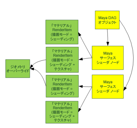

マテリアル項目を扱う場合、一般に、「シェーディング」または、「シェーディングとテクスチャ」描画モードがオーバーライドにパスされるレンダー項目があります。 DAG オブジェクトに割り当てられたマテリアルの数に応じて、このようなパスされる項目のセットの数は 0 またはそれ以上になります。
図 83
この例では、DAG オブジェクトは DAG オブジェクト上の異なるコンポーネントに 2 つのシェーダを割り当てます。 4 つの「マテリアル」レンダー項目を持つことができます。1 つは「シェーディング」描画モードで描画される各コンポーネント シェーダ、1 つは「シェーディングとテクスチャ」モードで描画される各コンポーネント シェーダに対するものです。
これらのレンダー項目のパラメータはそのまま使用することも、修正したり、無効にすることもできます。 無効にした場合、プラグインは代わりのパラメータを提供しなければなりません。 代わりのパラメータが提供されない場合、オブジェクトはシェーディングまたはテクスチャ モードのときに「消えた」ように見えます。 代わりのパラメータのタイプに応じて、統合のレベルは異なったものになります。

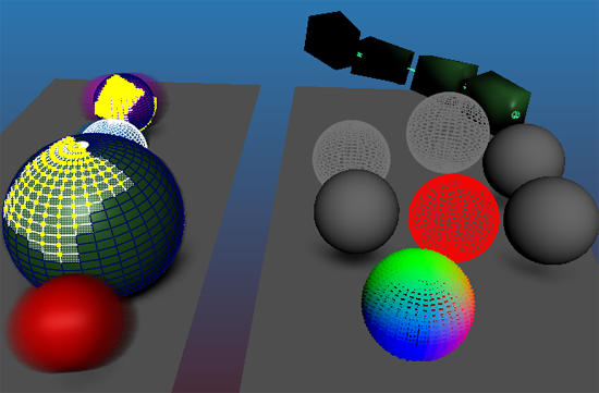

apiMeshShape Developer Kit サンプルは、UI の処理およびプロキシ シェーダの処理に関連する多くのワークフローを考慮に入れます。
図 85
ワイヤフレーム モードにおける apiMeshShape のシーンのサンプル。
図 86
シェーディング モードにおける apiMeshShape のシーンのサンプル。
上のスナップショットは、使用されている多くの異なるカスタムのレンダー項目を示します。 プレーンと IK チェーンを除くすべてのオブジェクトは、同じプラグインを使用して描画されます。 以下が含まれます。

アクティブな頂点処理のためのサンプル コード
以下に、MPxGeometryOverride::updateRenderItems() の内部から「アクティブな頂点」レンダー項目を処理するためのサンプル コードを示します。表示状態をチェックして、コンポーネントのレンダー項目を無効にするかどうかを判断する、独立したユーティリティ メソッドがあります。
テストには、アクティブな頂点があるかどうかも反映されます。アクティブな頂点の有無は、DG 更新時(updatedDG())に決定されます。
このコード パスは、名前付きストリームを使用可能にするように記述されています。populateGeometry() メソッド内部では、これらの名前付きストリームをチェックして、位置の異なるセットを使用してアクティブな頂点を描画することができます。
以下のコードは、DG 更新時に実行されます。 これは、オブジェクトからコンポーネント リストを取得し、要素 ID を整数配列の形式でキャッシュに入れます。

以下に、populateGeometry() 内の名前付きカスタム ストリームを処理するためのコード ロジックの一部を示します。コードの主要な部分では、頂点バッファ記述子名をチェックして、上の updateRenderItems() の実行中に MRenderItem::setShader() を呼び出したときに設定された名前と一致するかを確認します。確認後、プラグインは自由にデータを入力し、変数 fActiveVertexItemName に格納された値に一致する名前を持つレンダー項目に適したインデックス構造を作成します。
const MHWRender::MVertexBufferDescriptorList& descList =
        requirements.vertexRequirements();
int numVertexReqs = descList.length();
MHWRender::MVertexBufferDescriptor desc;
for (int reqNum=0; reqNum<numVertexReqs; reqNum++)
    if (!descList.getDescriptor(reqNum, desc))
        continue;
    // Fill in vertex data for drawing active vertex components
    if (fDrawSharedActiveVertices && (desc.name() == fActiveVertexStreamName))
    switch (desc.semantic())
        case MHWRender::MGeometry::kPosition:
            if (!activeVertexPositionBuffer)
                activeVertexPositionBuffer = data.createVertexBuffer(desc);
                if (activeVertexPositionBuffer)
                   // Allocate a position buffer to fit the # of active vertices
                   unsigned int activeVertexCount = fActiveVertices.length()
                   activeVertexPositions =
                      (float*)activeVertexPositionBuffer>acquire(
                              activeVertexCount,
                              true
                              /*writeOnly*/
        break;
        default:
            break;
