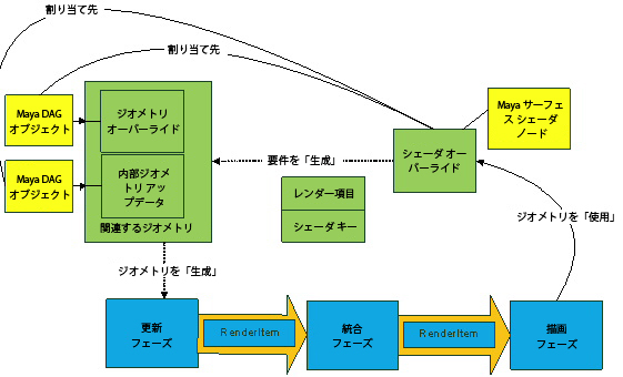

上位レベルでは、MPxShaderOverride に主なタスクが 2 つあります。描画する必要があるジオメトリ ストリームを指定し(ジオメトリ要件)、割り当て先のオブジェクトを描画することです。これは、新しいレンダリング モデルの producer-consumer (生成者-使用者)リレーションシップを示します。このクラスは、ジオメトリ要件(MGeometryRequirements)を生成します。この要件は、ジオメトリ ストリームを生成するためにジオメトリ システム(MPxGeometryOverride の内部クラスまたはプラグイン実装)で使用されます。その後、このクラスの描画メソッドがジオメトリ ストリームを使用して描画します。
図 41: 2 つの異なる DAG オブジェクトに割り当てられたシェーダ オーバーライドのサンプル構成です。一方の DAG オブジェクトは、ジオメトリ オーバーライドを使用しています。もう一方は、内部ジオメトリ アップデータを使用しています。この構成は、NURBS サーフェス アップデータの例になります。シェーダ オーバーライドは、各アップデータの要件を「生成」します。各オブジェクトは、レンダリングする新しいジオメトリを「生成」します。このジオメトリは、シェーダ オーバーライドによって「使用」されるまでは、関連付けられたレンダー項目の下位のパイプラインに渡されます。

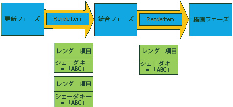

図 42: シェーダ オーバーライドによって提供されるシェーダ キーを 2 つのレンダー項目で同じにすることができます。この場合、統合によって、描画が行われる前にこれらの項目を 1 つのレンダー項目に「マージ」できます。

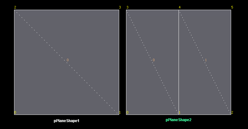

}具体的な例として、pPlaneShape1 および pPlaneShape2 の 2 つのオブジェクトがあるシーンを考えます。これらには同じプラグイン シェーダ(hwPhong)が割り当てられています。次のイメージでは、各オブジェクトのトポロジ(頂点およびフェースの ID)が示されています。三角形分割は点線で示されています。

} 2 つのオブジェクトの間で統合が可能な場合、返される情報は次のようになります。プレーン テキストおよび太字は、インデックスが元のオブジェクトとどのように関係しているかを示すために使用されています。太字は pPlaneShape1 を示すために使用されています。
Indexing Primitive Type = Triangles,
Index type = Unsigned Int 16,
Index count = 18
Index array:
index[0] = 0
index[1] = 1
index[2] = 3
index[3] = 3
index[4] = 1
index[5] = 2
index[6] = 4
index[7] = 5
index[8] = 7
index[9] = 7
index[10] = 5
index[11] = 6
index[12] = 8
index[13] = 9
index[14] = 11
index[15] = 11
index[16] = 9
index[17] = 10
ジオメトリについて提供される統合情報は次のとおりです。
最初のジオメトリでは、パス = |pPlane2|pPlaneShape2、開始インデックス = 0、インデックスの長さ = 12 となっています。このジオメトリには 2 つの四角形(または 4 つの三角形)があるため、こちらのインデックスの方が長くなっています。
2 番目のジオメトリでは、パス = |pPlane1|pPlaneShape1、開始インデックス = 12、インデックスの長さ = 6 となっています。このインデックスは、1 つの四角形(2 つの三角形)に対するものです。
注: ジオメトリが統合されている場合は、32 ビット インデックスでなく、16 ビット インデックス(符号なしの short)が返されることがあります。
次に示すのは、頂点およびフェースの識別子情報のダンプ結果です。
vertexid[0] = 0.000000 | faceid[0] = 0.000000 |
| vertexid[1] = 1.000000 | faceid[1] = 0.000000 |
| vertexid[2] = 4.000000 | faceid[2] = 0.000000 |
| vertexid[3] = 3.000000 | faceid[3] = 0.000000 |
| vertexid[4] = 1.000000 | faceid[4] = 1.000000 |
| vertexid[5] = 2.000000 | faceid[5] = 1.000000 |
| vertexid[6] = 5.000000 | faceid[6] = 1.000000 |
| vertexid[7] = 4.000000 | faceid[7] = 1.000000 |
| vertexid[8] = 0.000000 | faceid[8] = 0.000000 |
| vertexid[9] = 1.000000 | faceid[9] = 0.000000 |
| vertexid[10] = 3.000000 | faceid[10] = 0.000000 |
| vertexid[11] = 2.000000 | faceid[11] = 0.000000 |
各データ バッファの最初の 8 つのエントリは pPlaneShape2 に関するものであり、各データ バッファの最後の 4 つのエントリは pPlaneShape1 に関するものです。
データ バッファの検索用に提供されたインデックスをたどることにより、次のような三角形ごとの頂点 ID が得られます。
[0,1,3], [3,1,4], [1,2,4], [4,2,5], [0,1,2], [2,1,3]
最初の 4 つの三角形は pPlaneShape2 のものであり、最後の 2 つの三角形は pPlaneShape1 のものです。
対応するフェース ID の検索からは、次のように結果が得られます。
[0,0,0],[0,0,0],[1,1,1],[1,1,1], [0,0,0], [0,0,0]
最初の 2 つの三角形(pPlaneShape2)はフェース 0 に属し、次の 2 つの三角形(pPlaneShape2)はフェース 1 に属し、最後の 2 つの三角形は pPlaneShape1 のフェース 0 に属しています。
