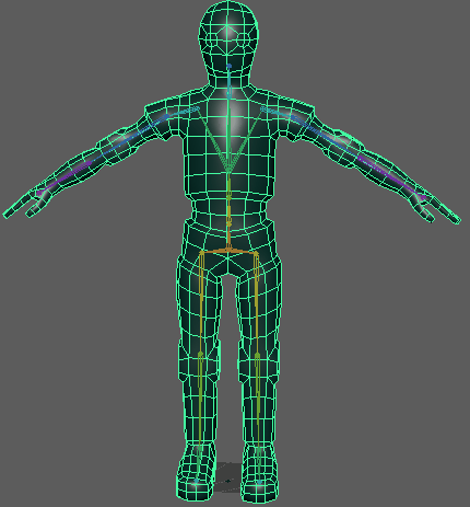

次の画像は、2 つの異なる解像度でボクセル化されたメッシュを示します。最初の画像では、粗い解像度が選択されているため、膝と手のボクセルがつながっています。その結果、腕を動かしたときなどに膝のジオメトリが変形します。
細かい解像度の場合(以下を参照)、手と脚が独立したままになり、バインドがより高品質になります。
ヒント: 適切な解像度を選択するためには、バインド時間と品質のバランスを調整することになります。最初はボクセル化を粗い(低い)解像度にして、必要に応じてこの値を大きくすることをお勧めします。
