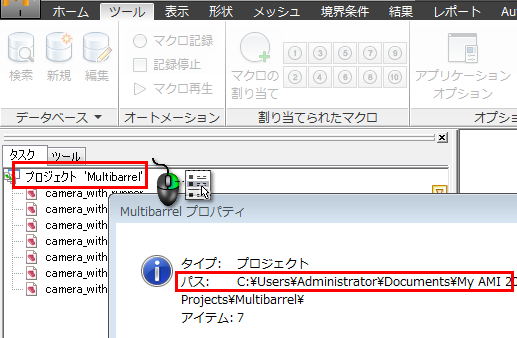

サブバレル ログをもう一度表示するには
VBS スクリプトを実行すると、サブバレル ログがテキスト ファイルに書き込まれ、そのファイルがプロジェクト フォルダに保存されます。
  1. プロジェクト名を右クリックして、ドロップダウン メニューの[プロパティ]をクリックし、プロジェクトの場所を決めます。
  2. プロジェクト ファイルに移動し、リストを下にスクロールしてテキスト ファイルを表示します。
