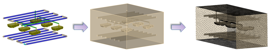

非定常冷却解析を実行するには、成型品モデルに加えて、関連する冷却管、ホース、バッフル、および金型インサートなどの追加の構成部品も含めた金型モデルが必要です。金型モデルが存在しない場合は、[金型ブロック ウィザード]を使用して作成することができます。
[金型ブロック ウィザード]を使用することにより、リージョンとして金型ブロックを生成するか、CAD 金型を作成することができます。どちらの場合も、金型メッシュの生成に含めるためには、冷却管およびフィード システムは基本となるカーブで表現する必要があります。
[金型ブロックをリージョンとして生成]が既定の設定です。

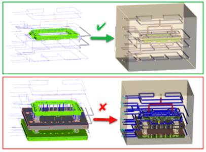

[金型ブロック ウィザード]をクリックすると、金型ブロックがリージョンとして生成されることを示すメッセージが表示されます。寸法を調べ、必要に応じて、満足できる結果が得られるまで調整します。引き続き、必要に応じて CAD 金型ブロックを作成することができます。
このオプションは、CAD 形式の場合にのみ使用できます。[金型ブロック ウィザード]を使用して CAD 金型を生成すると、金型のメッシュ作成における次の手順が簡単になり、
単一の手順で CAD 金型ブロックを作成することができます。または、リージョンとして金型ブロックを作成し、満足できる結果であることを確認した後、そこから CAD 金型を作成することができます。単一の手順で CAD 金型を正常に生成できるかどうかは、成型品とインサートのクリーンさによります。CAD 成型品/インサートに形状エラーが存在する場合、CAD 金型ブロックの生成が失敗するか、エラーが含まれたまま処理される可能性があります。成型品/インサートに形状エラーが存在しないことが重要であるため、CAD 金型ブロックの生成は、既定のオプションとして設定されません。
