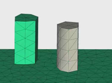

[押し出し]ツールを使用する
[押し出し]コマンドは、選択した三角形を新しい場所にシフトします。このコマンドは、三角形の線形チューブを使用して、移動された三角形をメッシュの残りの部分に結合もします。このツールを使用して、フィーチャーまたは新しいボディを作成します。
このパネルにアクセスするには、 ([メッシュ]タブ > [メッシュ編集]パネル > [アドバンス] > [押し出し])をクリックします。
  1. モデルの片側のみを押し出すには、 ([メッシュ]タブ > [選択]パネル > [面しているエンティティの選択])をクリックします。
  2. [底面の三角形を選択]をクリックして、元の位置からの押し出し距離を適用するサーフェス メッシュ要素を選択します。この距離は、サーフェスの平均法線方向に適用されます。すべての三角形が一方向に移動します。
  3. [元の位置からの距離]をクリックして、押し出し距離(サーフェスの法線方向)を入力します。選択した要素を外側に移動するには正の数を、内側に移動するには負の数を入力します。
  4. [適用]をクリックします。
注: 交差のような予期しないエラーを回避するために、変更後にはメッシュを確認してください。
