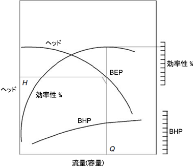

ポンプは、指定された流量で圧力が生じるように設計されています。そのため、ポンプの性能曲線は、そのポンプについての非常に重要な特性を提供します。性能曲線は、ポンプによって生成される圧力が流量に応じてどのように変化するのかをグラフィカルに表現したものです。それ以外の効率、正味の正の吸引ヘッド、馬力などのパラメータも、ポンプ性能曲線の一部としてグラフィカルに表現されます。遠心ポンプの特性曲線は、ポンプの回転翼の直径と、ポンプの運転速度(毎分回転数(rpm))に依存します。ポンプの製造元では、各回転翼サイズについて推奨 rpm ごとのポンプ特性曲線を提供しています。
図 1. 遠心ポンプの一般的な性能曲線(図は Menon、E. Shashi. (2005)、Piping calculations Manual、McGraw-Hill, Inc. から引用)
遠心ポンプの性能曲線は、ヘッド対体積流量の関係、効率対体積流量の関係、および、馬力(BHP)対体積流量の関係で構成されます。遠心ポンプを扱う際は、圧力よりも「ヘッド(水頭)」という用語の方がよく使われます。ヘッドの単位はメートルです。
図 1 では、遠心ポンプの特性曲線のヘッド対体積流量によって、流量が少ないほど高い供給圧力が生成されることが示されています。一般に、最大のヘッドまたは圧力はポンプの流量がゼロのときに発生します。これはシャット オフ ヘッドと呼ばれ、流量が増えるにつれてヘッドが減少します。
