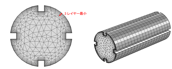

3D 冷却管メッシュ
[3D 冷却管メッシュ]ツールは、冷却管の表面の改良レイヤーを自動的に使用して、その領域の熱伝達をキャプチャします。
外部でメッシュ化されてインポートされた冷却管には、このレベルの細分化が行われていない場合があり、結果の精度に悪影響が及ぶことがあります。
[3D 冷却管メッシュ]ツールでは、法線または内部のレイヤーと表面との間に少なくとも 3 つのレイヤーが提供されます。
