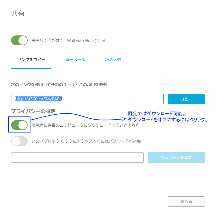

注: ファイルへのリンクを共有すると、リンクにパスワードを設定しない限り、リンクを受け取ったメンバーは誰でもファイルを表示することができます。
既定では、共有リンクの[ダウンロード]オプションはオンになっています。これはオフにすることができます。さらに、ファイルにパスワードを設定することもできます。
注: 現在、ここで説明している[ダウンロード]オプションは、CAD ファイルにのみ適用されます。Office ファイルと PDF は PDF ビューアで開き、[ダウンロード]オプションをオフにしている場合でも、ダウンロードすることができます。
