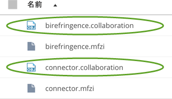

コラボレーション ファイル
[エクスポート先]Desktop Connectorを実行すると、コラボレーション ファイルが生成されます。コラボレーション ファイルは、結果ビュー、CAD ビュー、メッシュ ビューをオンラインで閲覧するときに使用します。コラボレーション ファイルの閲覧はブラウザでのみ可能です。また、コラボレーション ファイルをチーム メンバーと共有することもできます。
Moldflow アーカイブ ファイル
[エクスポート先]Desktop Connectorを実行すると、Moldflow のアーカイブ ファイル (.mfzi) も生成されます。Moldflow のアーカイブ ファイルには、スタディおよびプロセスの設定データ、CAD データ、解析結果などを含めることができます。アーカイブ ファイルは、ダブルクリックすると Moldflow Insight の中から開きます。
