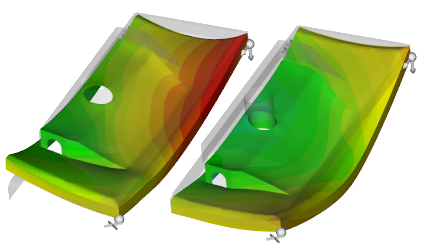

次の図では左から右に向かって成形品の反りが変化しています。左ではツイストと弓なりの組み合わせになっていますが、右ではほとんど弓なりになっています。成形品の 3 つのコーナーでアンカー システムを使用して、スタディ間での変位を比較しています。
