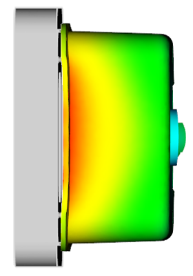

ほとんどの成形品は他の成形品を使用して組み立てられます。多くの場合、成形品がどのように組み立てられているのかが重要になります。
変位量結果を調べて反りを考慮する際は、成形品がどのように組み立てられているのかを理解する必要があります。通常は、スナップ フィット、ねじボス、シーリング サーフェスなどの数多くのアセンブリ フィーチャーがあります。反りを考慮する場合、通常は、結合している 3 つのアセンブリ フィーチャーを先に特定するのが最も簡単です。その後で、最初の 3 つの結合点を基準としてアンカーを設定します。
下の図で、成形品は 4 本のねじ(図には示していません)を使用して組み立てられています。4 つのねじボスのうち 3 つを使用してアンカー平面を定義し、組付ける成形品を基準としてシーリング サーフェスを評価します。
