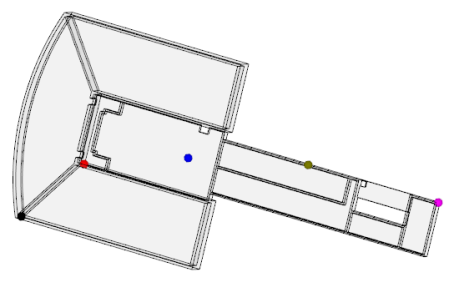

    モデルの輪郭とともに、軸が表示されます。カーソルが、隅に XY が付いた十字に変わります。この段階では、圧力プロットはグラフに表示されていません。圧力を調べる点を選択する必要があります。
  9. 下図に示す点でクリックします。

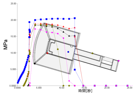

    選択した各ノードの圧力データが、XY プロットにカーブ形状で自動的に表示されます。

    更新した XY プロットを検討します。
  16. [結果]タブの[プロット プロパティ] ([結果]タブ > [プロパティ]パネル > [プロット プロパティ])をクリックします。[XY プロットのプロパティ(2)]タブを選択し、[X 範囲]と[Y 範囲]両方のボックスで[自動]オプションを選択します。
  17. [メッシュ表示]タブを選択し、[サーフェス表示] [透明] に変更して、[透明度]を「0.5」に設定します。
  18. [OK]をクリックして、結果を表示します。
  19. [結果]タブの[確認] ([結果]タブ > [確認]パネル > [確認])を選択します。
  20. プロットの点をクリックすると、その点の値がわかります。
