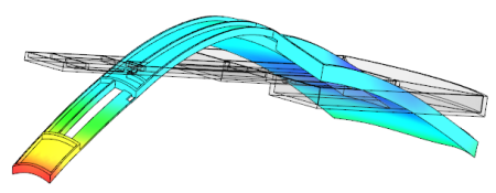

  8. [表示倍率]ボックスで、[値]を「10」に設定し、[Y]方向のみを選択します。[プロット プロパティ]ダイアログ ボックスを移動し、モデルの大部分が見えるようにします。[適用]をクリックします。これで、Y 方向の反りがよくわかるようになります。
    図 1: 変位量、全要因:変位量 - Y 軸、表示倍率=10

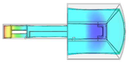

  9. [表示倍率][方向] [Z] を選択し、[変形前形状のオーバーレイ]チェック ボックスを選択解除して、[OK]をクリックします。モデルの回転
    これで、Z 方向の変位量が表示されようになります。
    図 2: 変位量、全要因:変位量 - Z 軸、表示倍率=10
