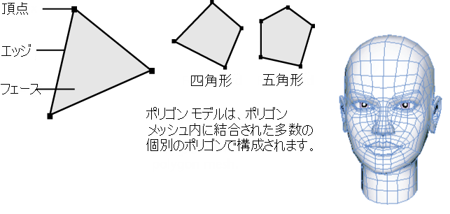

ポリゴンは、3 次元の点(頂点)とそれらを接続する直線(エッジ)によって定義された、(3 つ以上の面を持つ)角形のシェイプで構成されます。ポリゴンの内側の領域をフェースと呼びます。頂点、エッジ、フェースがポリゴンの基本的な構成要素です。
多数のフェースが接続され、ポリゴン メッシュと呼ばれる(ポリセット、ポリゴン オブジェクト、ポリゴン モデルとも呼ばれます)、フェースのネットワークが構成されます。ポリゴン メッシュは多くの 3D ソフトウェア アプリケーション(3ds Max、Maya、StudioTools など)で作成して書き出し、Mudbox で使用することができます。
ポリゴンによって、複雑な 3D フォームを簡単かつ正確に表すことができます。ポリゴンは、適切なデジタル モデリング ツールを使用することで簡単に作成および修正できます。このような理由から、ポリゴンは Mudbox で使用する「デジタル粘土」として理想的です。

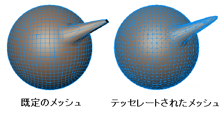

[ダイナミック分割]では、スカルプト ツールの現在アクティブな[フォールオフ タイプ]が使用されるため、テッセレーションは、選択したスカルプト ツールと同じようにメッシュ サーフェスに作用します。つまり、[フォールオフの範囲]内のフェースがテッセレーションされて、範囲外のフェースはテッセレーションされません。 さまざまな設定の詳細については、「フォールオフ タイプ」を参照してください。
ダイナミック分割によってモデルにスパイクが作成された場合は、[テッセレーション]設定の[集約しきい値]に大きな値を設定した状態でスムーズ ツールを使用することにより、スパイクをベースの位置まで小さくすることができます。バルジ ツールを使用して、メッシュのボリュームを大きくすることもできます。メッシュにスパイクが作成されるのは、通常、[テッセレーション]が有効な状態でグラブ ツールを使用した場合、特に[パス追跡]がアクティブな場合です。
