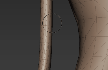

[3D ビュー]内でのツール カーソルの表示を、カーソル リングの中心の下にあるフェースの法線に沿って位置合わせします。カーソルの表示のみに影響し、サーフェスに対するブラシの効果には影響しません。
