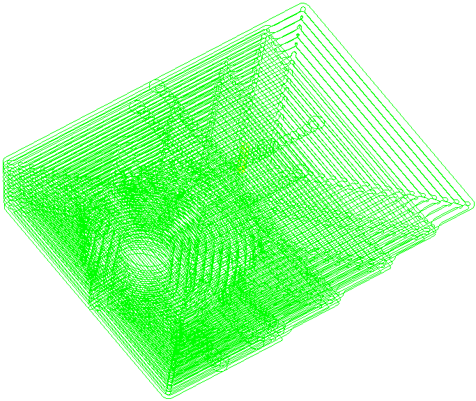

  1. モデルの周囲に ブロック を定義します。
  2. 以下のように、モデル領域切削 ストラテジーダイアログを設定します。
    1. スタイル から 全オフセット を選択します。
    2. ステップオーバー5.0 と入力します。
    3. 直径5.0 のエンドミル工具を作成します。
    4. 計算 をクリックし、ツールパスを作成します。

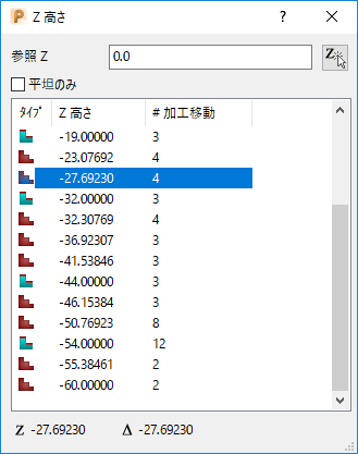

  3. [ツールパス] タブ > [表示] パネル > [Z 高さで表示] をクリックし、Z 高さ ダイアログを表示します。利用可能な Z 高さが、Z 高さ リストに表示されます。

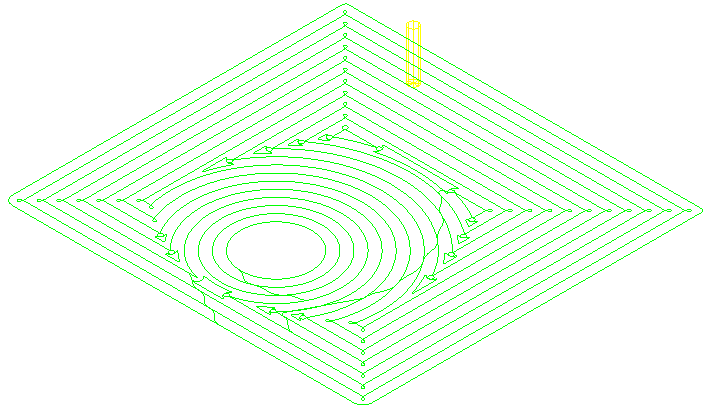

  4. リストで特定の Z 高さをクリックし、ツールパスセグメントを確認します。
以下の作業も可能です。
  1. 参照 Z を入力し、入力値の最近接ツールパス セグメントを表示
  2. をクリックし、モデルから参照 Z として使用する Z 高さを選択
  3. 平坦のみ を選択し、モデルの平坦領域のみに関連するツールパスセグメントを表示
注: セグメントを選択してから、[ツールパス] タブ > [表示] パネル > [Z 高さで表示] をクリックすると、選択した Z 高さがグラフィック ウィンドウに表示されます。
