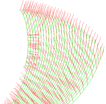

- 工具軸 - 各ツールパスポイントで工具軸を表示します。これにより、工具方向変更の視覚化が可能になります。
- 接触法線 - 各ツールパスポイントのツールパス接触法線を赤色で表示します。

接触法線 を選択した場合にのみ有効になります。 接触法線は、
IJK ベクトルで表示されます。

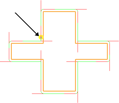

- 干渉セクション — ツールパスの干渉セクションを別の色で表示します。干渉セクションは、パーツと、工具、ホルダー、またはマシンの間にあります。アクティブ ツールパスの干渉セクションのリストを表示するには、ホーム タブ > 検証 パネル > 干渉セクション をクリックします。
