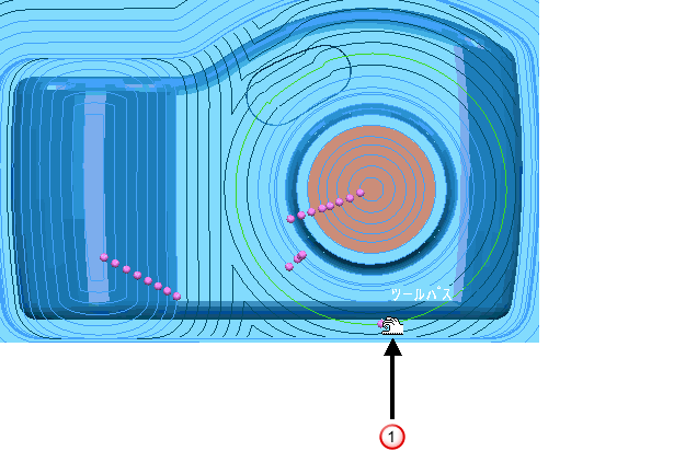

  3. 始点を選択します。
    始点のオリジナルロケーション

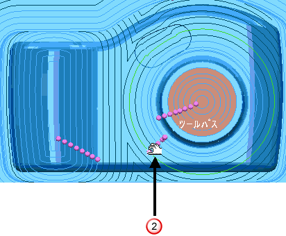

  4. 新規ロケーションをクリックします。
    始点の新規ロケーション
