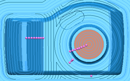

[ツールパス編集] タブ > [編集] パネル > [始点移動] をクリックし、始点移動 タブを表示します。
編集可能な全ツールパスセグメントが青色で表示されます。また、始点にはピンク色の球
が表示されます。編集不可能な全セグメントは、黒色で表示されます。

- 複数 - 新規始点のロケーションを表示するラインを描き、複数セグメントの始点を移動します。
- 単一 - 新規始点ロケーションに個別セグメントの始点をラッグし、個別セグメントの始点を移動します。
