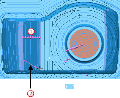

  3. 線分をスケッチします。
    始点のオリジナル ロケーション
    スケッチ線

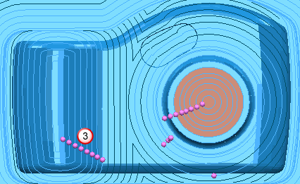

    Z 下向きビューに描画される線と交差するすべての閉鎖セグメントの始点は交点に移動します。
    始点の新規ロケーション
