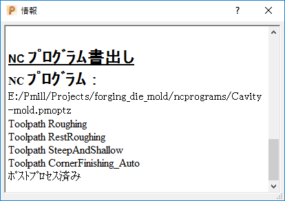

NC プログラム内に一連のツールパスがある場合、NC プログラムのポストプロセスを行うことができます。ここでは、ポスト オプション ファイルおよびその他のプリファレンスが指定されていることを想定しています(詳細については、NC プリファレンス ダイアログを参照)。複数の NC プログラムの場合も原理は同じです。
PowerMill は、最初にすべてのバッチ ツールパスを計算し、次に事前に選択されたオプションを使用してツールパスのポストプロセスを行います。
をクリックし、情報 ダイアログを閉じます。
