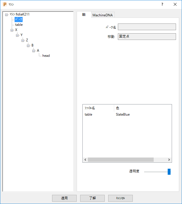

[マシン] ダイアログ > [軸] タブ > [軸] パラメーター
マシンパーツ とは、軸に基づいて指定されたマシンの個別のコンポーネントを指します。
マシン パーツのプロパティは、ツリー内でマシン パーツを選択して表示します。
パーツ名 - 選択軸のパーツ名を表示します。これは .mtd ファイルにより指定されるため、ここでは編集できません。
移動 - 選択軸の許容移動を表示します。マシンパーツは、実行する移動タイプで識別されます。これは .mtd ファイルにより指定されるため、ここでは編集できません。 以下のいずれかになります。
アドレス - 軸名を入力します。
最小 - 軸の最小許容値を入力します。
最大 - 軸の最大許容値を入力します。 アドレス最小最大 オプションは、移動 から 線状 または 回転 を選択した場合のみ有効になります。
軸方向 - 軸方向を入力します。これは、移動線状 の場合のみ有効になります。
回転軸 - 回転軸を入力します。 これは、移動回転 の場合のみ有効になります。
回転中心 - 軸の回転中心を入力します。これは、移動回転 の場合のみ有効になります。
ファイル名 - インポート済みのマシンファイルが参照するマシンパーツファイルを表示します。
- マシンパーツの色を表示します。このマシンパーツは、対応するマシンパーツファイルに参照されます。
- 透明度 スライダーを移動し、マシン、または、選択マシンパーツの透明度を制御します。 スライダーを左に移動して透明度を削減し、スライダーを右に移動して透明度を増加します。
