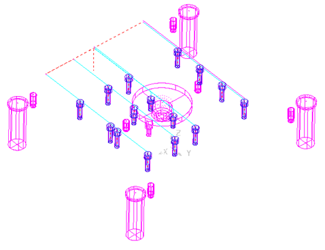

  4. 以下のように、孔作成 ダイアログを設定します。
    1. 作成元 から モデル を選択します。
    2. 複合孔作成 を選択します。
    3. 作成後に編集 を選択解除します。
    4. 適用 をクリックし、複合孔を含む [孔フィーチャー セット] を作成します。
    5. 閉じる をクリックします。

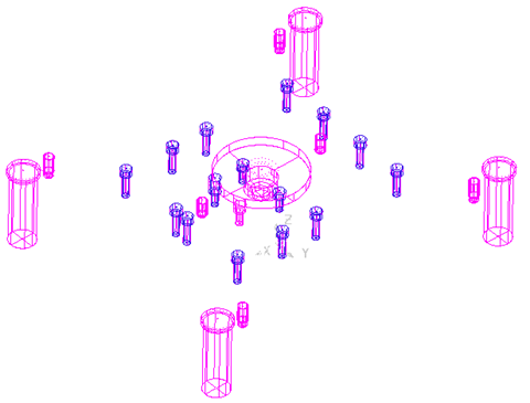

  6. 選択 ボタンをクリックします。 これにより、フィーチャー選択 ダイアログが表示されます。
  7. 以下のように、フィーチャー選択 ダイアログを設定します。
    1. 選択方法 から 直径 を選択します。
    2. コンポーネント から 最大 を選択します。
    3. 直径 セクションから 18.0 を選択して をクリックすると、選択フィルター セクションに当該孔が表示されます。
    4. 閉じる をクリックします。
    これで、直径 18.0 の第 1 (または最大) コンポーネントを持つすべての孔が選択されます。直径で選択しているため、最大第 1 と同じ意味です。深さで選択すると、別の結果になる場合があります。

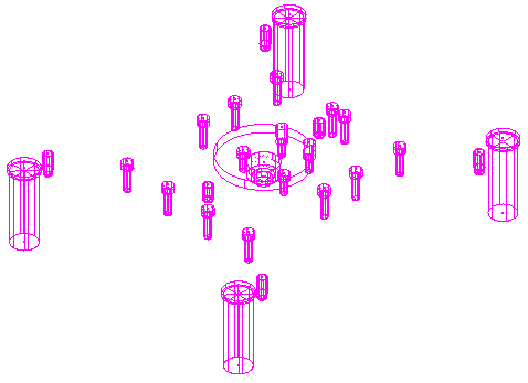

  8. 以下のように、孔あけ ダイアログを設定します。
    1. サイクルタイプ から 単独孔あけサイクル(G81) を選択します。
    2. 上部定義方法 から 孔上部 を選択します。
    3. 操作 から 孔の深さまで孔あけ を選択します。
    4. 計算 をクリックします。
注: 直径 18.00 の 最大 コンポーネントを持つ全孔を選択し、第 1 コンポーネントの深さまでだけではなく、直径 11mm のドリルで孔全体の深さまで孔あけを行います。
