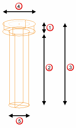

複合孔では複数の孔が重なり合っています。たとえば、次のように使用されます。
最初のコンポーネントでは、長さ と直径
を指定します。コンポーネント は 第 1 になります。
2 番目のコンポーネントでは、長さ と直径
を指定します。コンポーネント は 第 2 または 最終 になります。
最初の孔では、長さ と直径
を指定します。
2 番目の孔では、深さ と直径
を指定します。

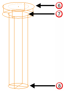

作成された孔フィーチャー セットから、複合孔と個別の孔の表記方法に違いがあるのが分かります。
複合孔には、上部、下部、およびコンポーネント上部があります。
最初のコンポーネントには、上部 と下部
があります。コンポーネント は 第 1 になります。
2 番目のコンポーネントには、上部 、コンポーネント上部
、および下部
があります。コンポーネント は 第 2 になります。
