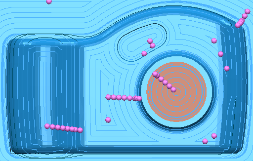

ツールパス始点編集をバッチに延期するには、次の手順を実行します。
  1. [始点移動] タブ > [更新] パネル > [延期] をクリックします。
  2. [始点移動] タブ > [移動] パネル > [複数] をクリックします。

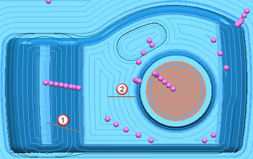

  3. ライン をスケッチします。
  4. 別のライン をスケッチします。
  5. [始点移動] タブ > [更新] パネル > [延期] をクリックします。これにより、編集されたツールパスの始点が移動します。
注: 複数か単一のいずれかのモードではバッチ編集が可能ですが、両方のモードでは利用できません。
注: 元に戻す ボタンは、1 度に 1 つの操作のみ元に戻します。オリジナルに戻すには、[始点移動] タブ > [履歴] パネル > [元に戻す] を 2 度クリックする必要があります。
