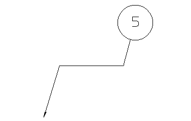

折れ線(ドッグレッグ)の引出し線でバルーンを作成することができます。
カーブやラインが多数存在する複雑なモデルでは、指示するオブジェクトやラベルのテキストから引出し線を直接作成するのが困難なことがあります。このような場合、折れ線バルーンの使用による引出し線の方向変更が有用です。

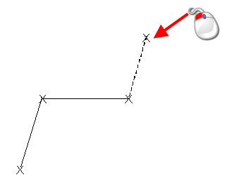

最後に入力した位置からカーソルまでのラバーバンドラインが表示されます。
例において、次のように位置が入力されます。
引出し線を曲げる箇所は、制限なく指定することができます。
例において、次のように位置が追加されます。
ドローイングにバルーンが追加されます。 (バルーンの追加前に、バルーン確認 ダイアログの完了が必要になる場合もあります。)
