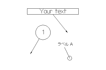

デフォルト |
既定のバルーンでは、[オプション]ダイアログ ボックスの[バルーン]ページで指定した設定が使用されます。設定を変更して、デフォルトとして様々なバルーンを作成することができます。 |
点 |
ポイントバルーンは、その引出し線の座標をラベルに使用します。オプション ダイアログの バルーン ページにおける指定が、デフォルトバルーン形状になります。 デフォルトで、XY 座標のみが表示されます。代わりに、[座標]オプションを、[オプション]ダイアログの[バルーン]ページの[XYZ]または[Z]に設定することもできます。 座標ラベルを表示 を選択解除して、バルーンから座標ラベルを削除することができます。 |
カウンター |
カウンターバルーンは円で囲まれます。 カウンターバルーンを作成すると、カウンターが 1 単位増分します。 |
ラベル |
ラベルバルーンは、外枠で囲まれていない、テキストのみのバルーンです。 バルーンの位置を指定すると、[バルーン確認]ダイアログが表示されます。これを使用して、バルーンに表示するテキストを入力します。 |
[枠付きラベル] |
枠付きラベルバルーンは、テキストを円で囲みます。 バルーンの位置を指定すると、[バルーン確認]ダイアログが表示されます。これを使用して、バルーンに表示するテキストを入力します。 |
ポイント(ボックス型) |
ポイントバルーン(ボックス型)は、引出し線端部の座標をラベルに表示する、ボックスで囲まれたバルーンです。 デフォルトで、XY 座標のみが表示されます。代わりに、[座標]オプションを、[オプション]ダイアログの[バルーン]ページの[XYZ]または[Z]に設定することもできます。 座標ラベルを表示 を選択解除して、バルーンから座標ラベルを削除することができます。 |
表 |
表バルーンは、バルーンに対する表に記載する位置に置かれます。例の A1 と A2 が表バルーンです。 表バルーンを、ドリル孔の加工位置を示すラベルとして使用することもできます。 このタイプのバルーンに、ポインターはありません。 表バルーンの作成後、バルーンのラベルとその座標を示す 表を作成 することができます。 |
下線 |
下線バルーンには下線付きラベルがあります。 また、バルーンを作成するたびに 1 単位ずつ増加するカウンターもあります。 [規格]を USDD に設定している場合は、[引出し線]ダイアログ ボックスが表示されます。これを使用して、バルーンおよび引き出し線に沿ったテキスト ラベルを入力します。 |
[スプリット円] |
スプリット円バルーンは、円の上下にテキストのあるバルーンです。 バルーンの位置を指定すると、[スプリット バルーンラベル]ダイアログ ボックスが表示されます。このダイアログを使用して、バルーンのテキストを入力します。 |
幾何交差 |
幾何公差バルーンでは、標準シンボルを使用して、フィーチャーの特定の偏差を表示できます。 バルーンの位置を指定すると、[幾何公差]ダイアログ ボックスが表示されます。これを使用して、幾何交差のシンボルと値を入力します。 オプション ダイアログの バルーン ページで、引出し線をフレームコーナーに配置 を選択し、幾何公差バルーンの引出し線を、フレームの角に表示します。バルーンをフレームエッジ上で中心に配置する場合、オプションを選択解除します。 |
データム |
データムバルーンは、通常、幾何公差における参照データムを示します。 このバルーンのテキストは、カウンターで設定されます。バルーンを作成すると、カウンターが 1 単位増分します。 |
