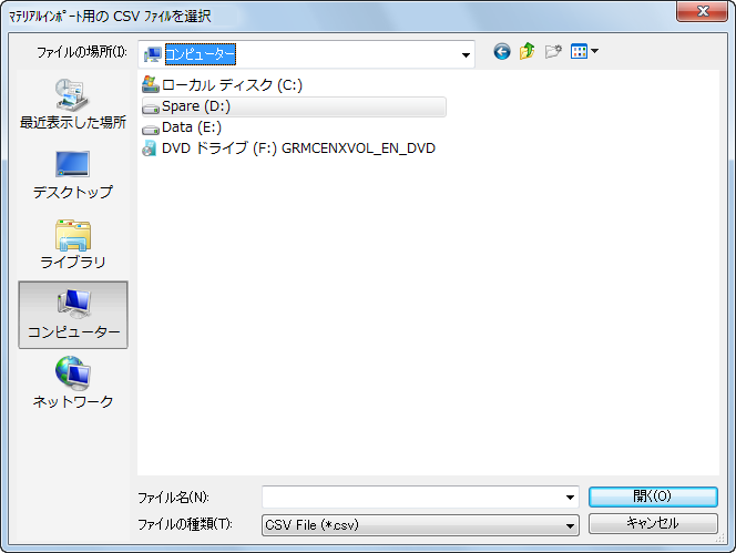

次の方法で、新規マテリアルをインポートするために修正可能な .csv ファイルを表示します。
次の例に示される、エクスポートのために選択された全マテリアルの詳細を示します。
新規マテリアルは、マテリアルをインポート オプションを使用する場合に利用可能です。
このダイアログを使用して、.csv ファイルを選択し、マテリアルデータをデータベースにインポートします。
