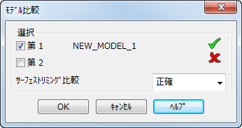

同じコンポーネントの 2 つのモデルがある場合、これらのモデルの相違を表示することができます。
次の 2 つのモデルがあると想定します。
- Model_1
- Model_2
この例では、アクティブモデル Model_1 を作成しました。
このダイアログを使用して、モデルを比較します。
次のオプションを使用して、比較を制御します。
第 1 - 相違を表示するモデルを選択します。 ダイアログの初回使用時、第 1 にはアクティブグラフィックウィンドウのモデルが表示されます。 選択内容を変更する場合、第 1 オプションを選択してから該当のモデルのグラフィックウィンドウをクリックします。
が、第 1 モデルが選択されたことを示します。
第 2 - 第 1 の選択と比較するモデルを選択します。 第 2 のモデルを選択するには、第 2 オプションをクリックしてから、比較するモデルのグラフィックウィンドウをクリックします。
が
に変化します。
サーフェストリミング比較 - トリムバウンダリーと P カーブによる、サーフェスの比較方法を選択します。 次の選択肢があります。
OK - 2 つのモデルを比較します。 第 1 モデルには存在し、第 2 モデルには存在しない全てのオブジェクトが、第 1 モデル内で強調表示(選択された状態)されます。
