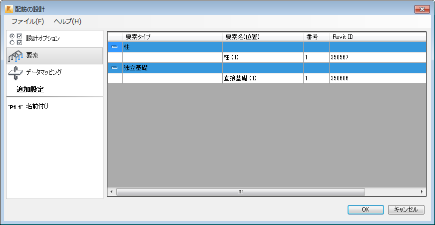

[要素]タブには、Extension でサポートされている選択した要素(コンクリート梁、柱、独立基礎)のリストが表示されます。部品は、タイプ(梁、柱、独立基礎の 3 つの主要なグループ)、Revit ファミリ インスタンスの[記号]パラメータ、部品形状(長さ、断面形状、寸法)、配筋パラメータに基づいてグループ化されます。また、[グループ化]オプションをオフにできます。次に、すべての部品は個別に考慮され、Robot RC プロジェクトの数が Revit で選択されている部品の数と同じになります。
[レポートを保存]をクリックして、[要素]タブからデータを保存します。
このタブは、選択した要素に配筋が定義されている場合にのみ表示されます。

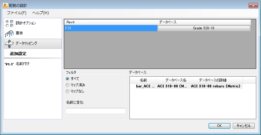

表には、Revit 鉄筋のタイプごとに行が 1 つ作成されます。
このタブでは、 Revit から Robot に書き出している鉄筋に鋼材の等級と寸法を割り当てることができます。これは、Revit および Robot で使用する配筋材のリストが異なる場合に重要です。
一覧表示される Robot の値は、[設計オプション]タブで選択されている設計コードに一致します。
割り当てられた鉄筋を変更するには、テーブルの右側にあるボタンをクリックして選択用のダイアログを開きます。このダイアログで、割り当てる鉄筋をデータベースから選択します。
部品は 3 つのオプションでフィルタできます。

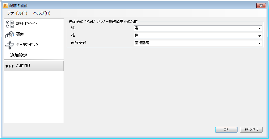

[名前付け]タブは、設計モードと検証モードで使用できます。このタブは、[記号]パラメータが定義されていない部品にのみ適用します。これを使用して、Robot RC 部品の名前の接頭表記を定義します。
