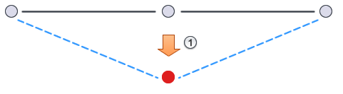

ソフトウェアで、点またはホストの線の頂点を選択して、高さの値を指定します。詳しくは、「外構要素の高さを変更する」の「点の高さを変更するには」セクションを参照してください。
概念上、次の図に示すように、選択した点
の高さが変更されます。Site Designer によって、点から隣接する点までの勾配が計算、調整されます(青い破線で示された部分)。

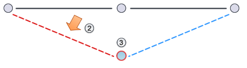

ソフトウェアで、2つの頂点の間の中点を選択して、新しい勾配値を入力し、線分セグメントの、移動する端点を指定します。このプロセスについては、「外構要素の高さを変更する」の「中点の勾配を変更するには」セクションを参照してください。
概念上、線分
の新しい勾配値を指定し、変更の結果として移動する方の線分セグメントの端点
を指定することになります。Site Designer によって、移動する端点の高さが計算、調整されます(次の図で青色で表示された部分)また、周囲の領域の勾配もそれに合わせて調整されます。
