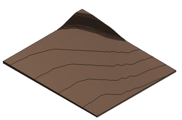

Site Designer の地盤面を作成する
地盤面を作成するか、Revit モデルの既存の地盤面の表現を読み込み、Site Designer で使用する地盤面のコピーを Set Base Toposurface ツールを使って作成します。
