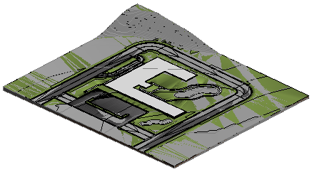

基本となる地盤面を設定するために Site Designer を使用しましたが、外構平面図(または別のビュー)に 2 つのバージョンの地盤面が含まれるようになりました。
問題: [Set Base Toposurface](基本となる地盤面を設定)ツールで、Revit モデル内にすでに存在する地盤面のコピーが作成されます。既設の地盤面は[既設]フェーズに割り当てられます。新しい地盤面は[新設]フェーズに割り当てられます。ビューに両方の地盤面が表示されるため、一貫性のないグラフィックスやその他の予期しない結果の原因となることがあります。
