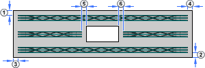

ホストの外側に置かれる最後の鉄筋からホストのサーフェスまでのオフセットを指定します。
| 名前 | 説明 |
| メッシュ筋タイプ | メッシュ筋の標準サイズ タイプを指定します。 |
| 長手方向のオフセット(始端) | 長手方向筋の始端からホストのサーフェスまでのオフセットを指定します。 |
| 長手方向のオフセット(始端) | 長手方向筋の終端からホストのサーフェスまでのオフセットを指定します。 |
| 横方向のオフセット(始端) | 横筋の始端からホストのサーフェスまでのオフセットを指定します。 |
| 横方向のオフセット(終端) | 横筋の終端からホストのサーフェスまでのオフセットを指定します。 |
| 名前 | 説明 |
| ファミリ | トラス筋ファミリを指定します。 |
| ファミリ タイプ | トラス筋ファミリ タイプを指定します。 |
| 番号 | 選択時にのみ使用できます。ホスト充填のため外側に置かれるトラス筋を、指定した本数で配置します。 |
| 距離 | 選択時にのみ使用できます。ホスト充填のためのトラス筋を、指定した間隔で配置します。 |
| 最大距離 | 選択時にのみ使用できます。ホスト充填のためのトラス筋を、始端と終端のトラス間の距離に基づいて最大限の間隔で配置します。 |
| 鉄筋の方向 | [水平]または[鉛直]を選択します。ホスト内のトラス筋の向きを指定します。 |
| 分配オフセット(始端) | 最初のトラス筋インスタンスからホストのサーフェスまでのオフセットを指定します。
| 分配オフセット(終端) | 最後のトラス筋インスタンスからホストのサーフェスまでのオフセットを指定します。
| 長さのオフセット(始端) | トラス筋の始端からホストのサーフェスまでのオフセットを指定します。
| 長さのオフセット(終端) | トラス筋の終端からホストのサーフェスまでのオフセットを指定します。
| 開口部の始端オフセット | 開口部から開始するトラス筋のオフセットを指定します。
| 開口部の終端オフセット | 開口部から開始するトラス筋のオフセットを指定します。
| 開口部を無視 | 選択すると、トラス筋は交差する開口部に配置されます。 |
