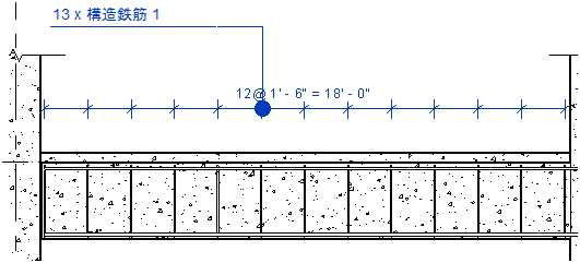

  1. プロジェクトで複数鉄筋の注釈を選択します。
  2. [修正 | 複数鉄筋の注釈]タブ [編集]パネル [タグを選択] をクリックします。
    タグが作図領域でハイライト表示されます。

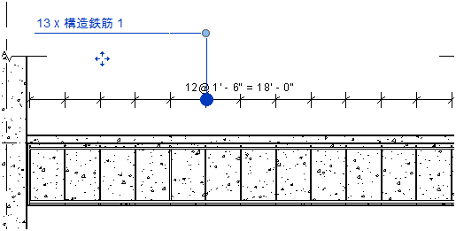

    引出線を新しい位置にドラッグするには、タグ ハンドルをクリックします。
