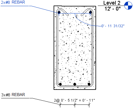

複数鉄筋の注釈を使用して、平行する複数鉄筋を選択して鉄筋参照の間の寸法やパラメータ データを表示できます。

複数鉄筋の注釈を使用すると、1 つの注釈で複数の鉄筋および鉄筋セットにタグを付けることができます。
