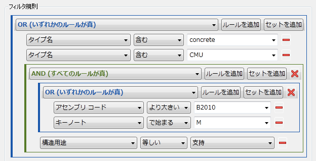

フィルタ規則
ビュー フィルタの規則および規則セットを定義します。
複数の規則および規則セットを作成することができます。規則セットはネストすることができます。
状況
規則セットの条件を選択します。
  • AND (すべての規則が true である): このセット内にネストされたすべての規則および規則セットが true と評価されるAND の規則セットは緑色の垂直線で表示されます。
  • OR (任意の規則を true にできます): このセット内にネストされた 1 つまたは複数の規則または規則セットを true と評価する必要があります。OR 規則セットは青色の垂直線で表示されます。
次の例を考えてみます。
これらのフィルタ規則には、次のような式が反映されます。
  • タイプ名には "コンクリート" が含まれます。
    OR のタイプ名には "CMU" が含まれます。
    OR (構造用途 = "せん断" AND (アセンブリ コード < B2010 OR 製造元が M で始まる))
他の例を参照する

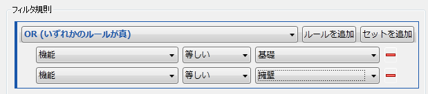

パラメータに複数の値を選択する場合は、値ごとに規則を追加します。これらの規則に OR 条件を付けて規則セットの下にネストします。
