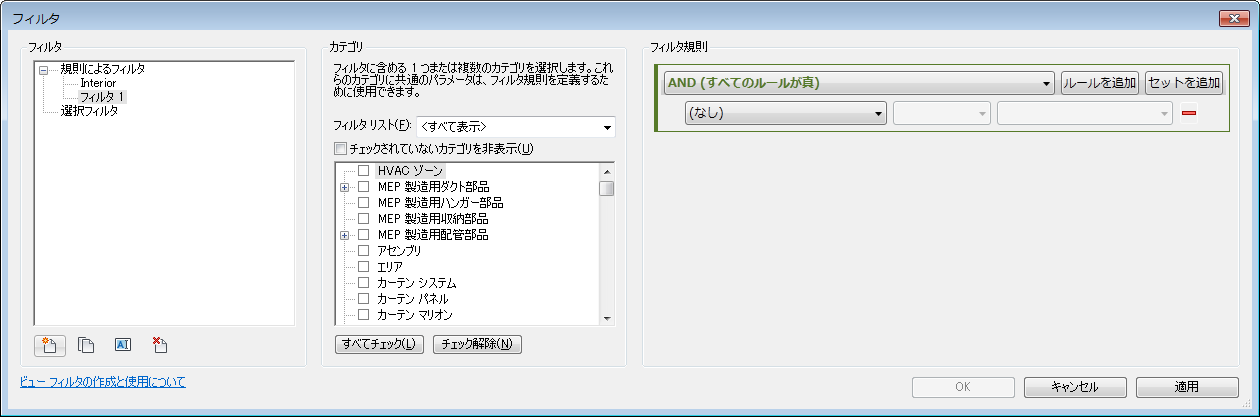

  1. [表示]タブ [グラフィックス]パネル (フィルタ)をクリックします。
  2. [フィルタ]ダイアログで、 (新規作成) をクリックします。
  3. [フィルタ名]ダイアログ ボックスでフィルタの名前を入力し、[規則を定義]を選択して[OK]をクリックします。
  4. [カテゴリ]で、フィルタに含めるカテゴリを 1 つまたは複数選択します。
    複数のカテゴリを選択すると、すべての選択したカテゴリに共通するパラメータを定義する規則に使用できます。
  5. [フィルタ規則]で、それらのパラメータ値に基づいて、目的の要素を識別するための規則および規則セットを追加します。
    • 規則を作成するには、[規則を追加]をクリックします。次に、パラメータ、演算子、値を選択します。
    • 規則セットを作成するには、[セットを追加]をクリックし、条件を選択します。次に、この規則セットで構成する規則と規則セットを作成します。
    詳細については、「フィルタ ダイアログ」および「規則によるフィルタの例」を参照してください。
  6. フィルタ規則の定義が完了したら、[適用](フィルタを保存してダイアログ ボックスを開いたままにする)または[OK](フィルタを保存してダイアログ ボックスを閉じる)をクリックします。
    フィルタの規則を設定または変更した後、[適用]ボタンをクリックせずに他のフィルタの名前をクリックすると、最初のフィルタに対する変更が自動的に保存されます。
