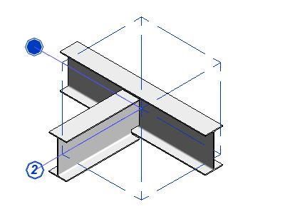

交差する構造要素のジオメトリを持つ構造要素の切り取り
交差する要素の形状に沿って、鉄骨要素の終端に輪郭線の切り取りを作成します。
交差する要素にパラメトリックの切断を作成するには
  1. [鉄骨]タブ [パラメトリックの切断]パネル (切り取る)をクリックします。
  2. 交差している鉄骨要素を選択します。
  3. [Enter]を押します。
    交点に切り取りが作成されます。要素間のサブ接合が破線のボックスで表示されます。番号の付いたラベルの下のダイアモンド記号をクリックして、[切り取り]ツールで要素の切り取りを変更することもできます。
  4. 接合ボックスを選択して、サブ接合のインスタンスおよびタイプ プロパティにアクセスします。
[切り取り]の輪郭線は、ビューの[詳細レベル]が[詳細]に設定されている場合にのみ表示されます。
